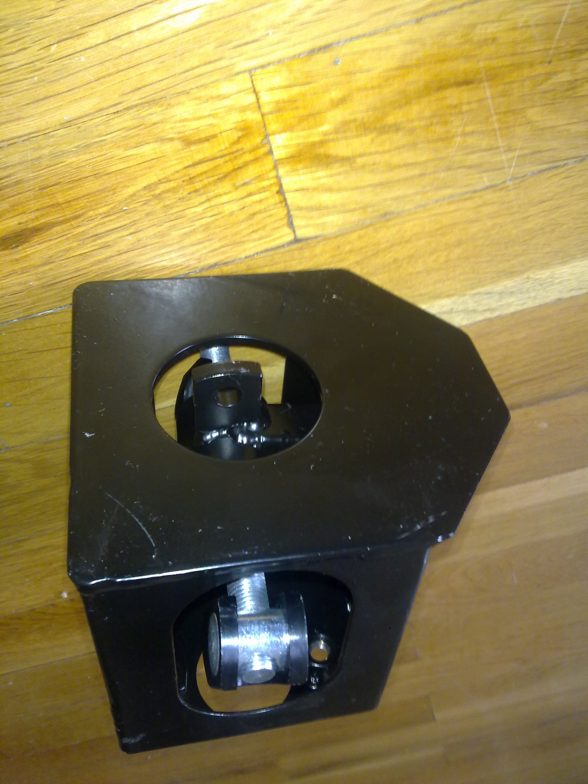

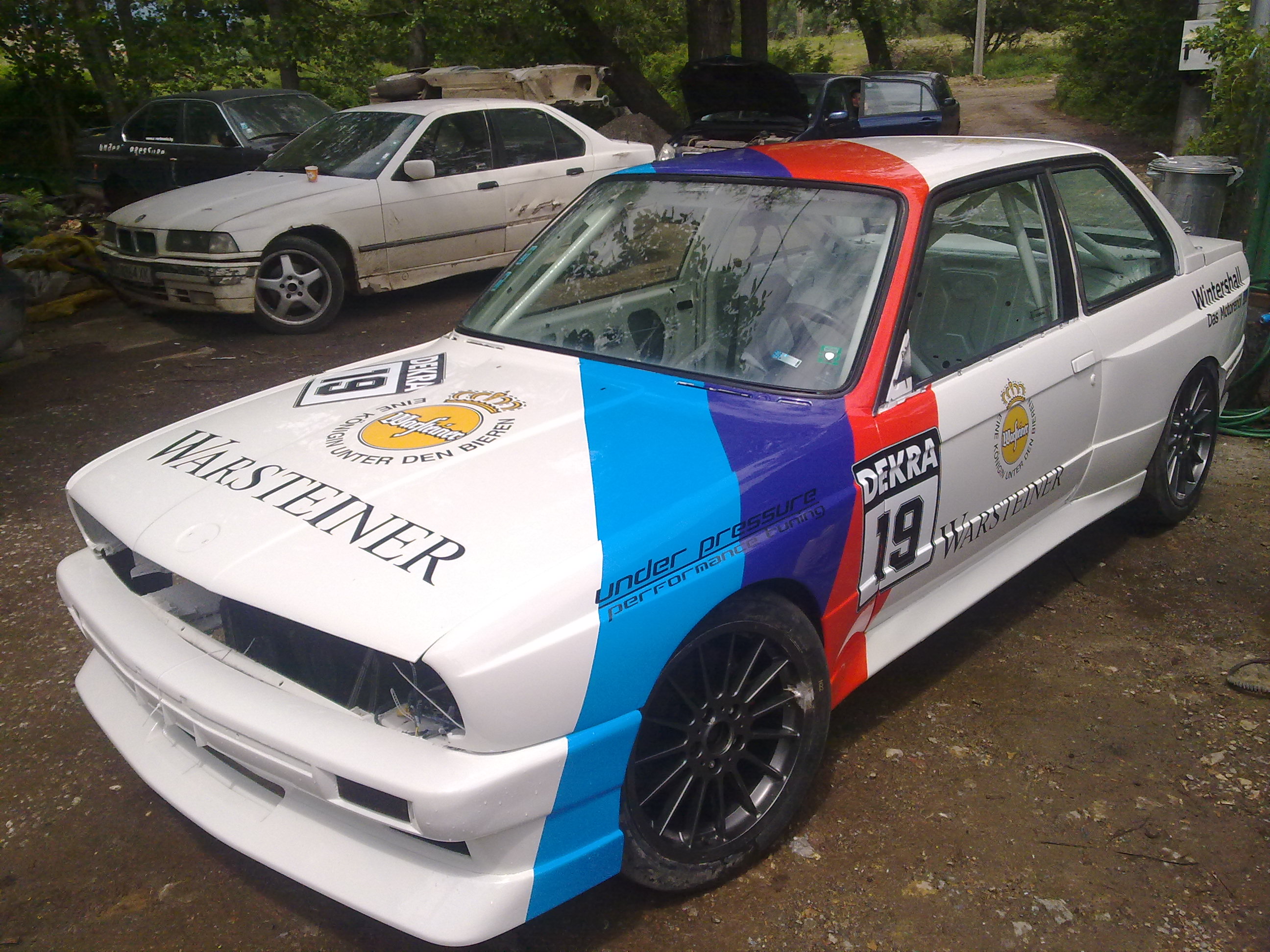

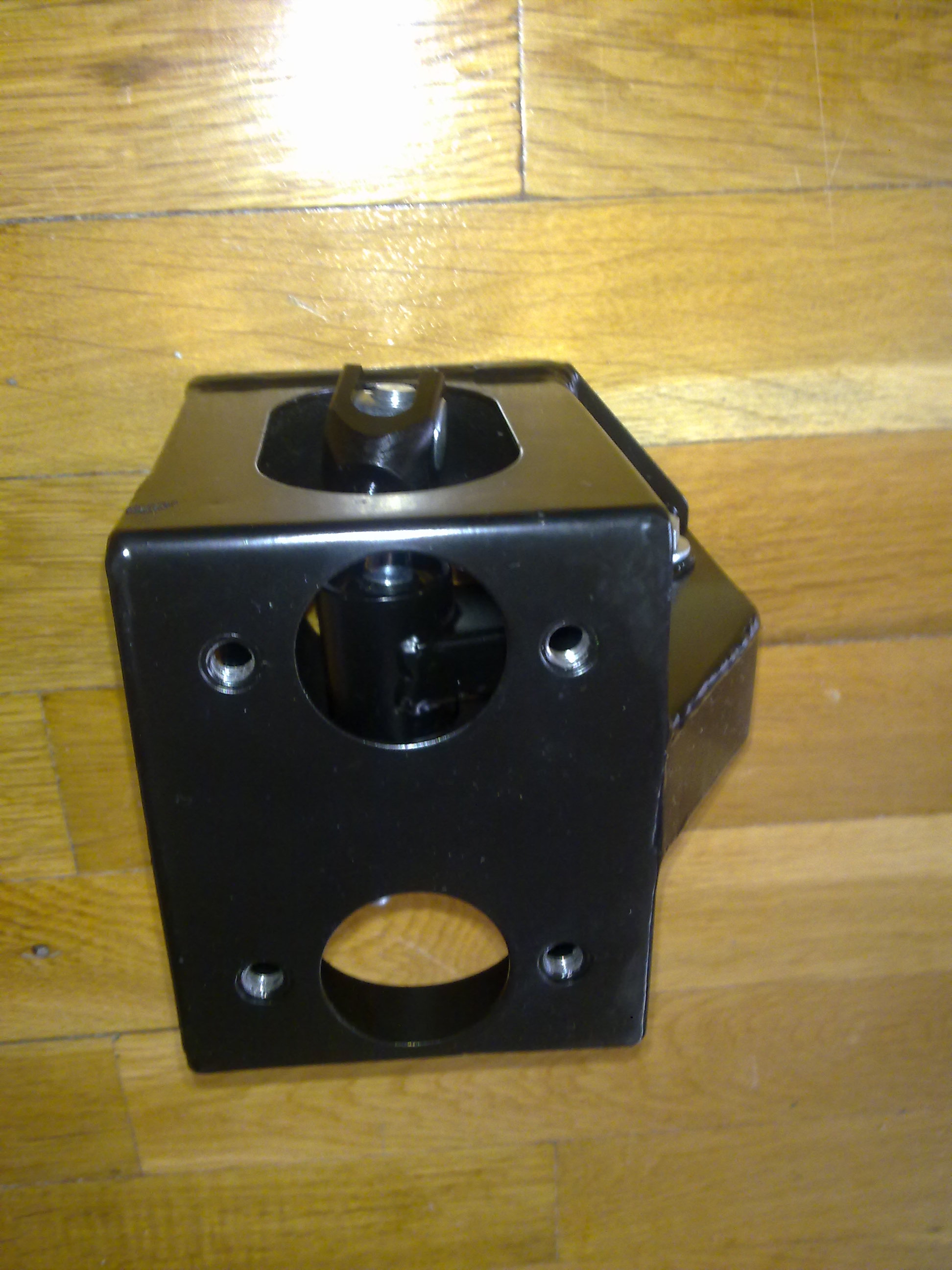

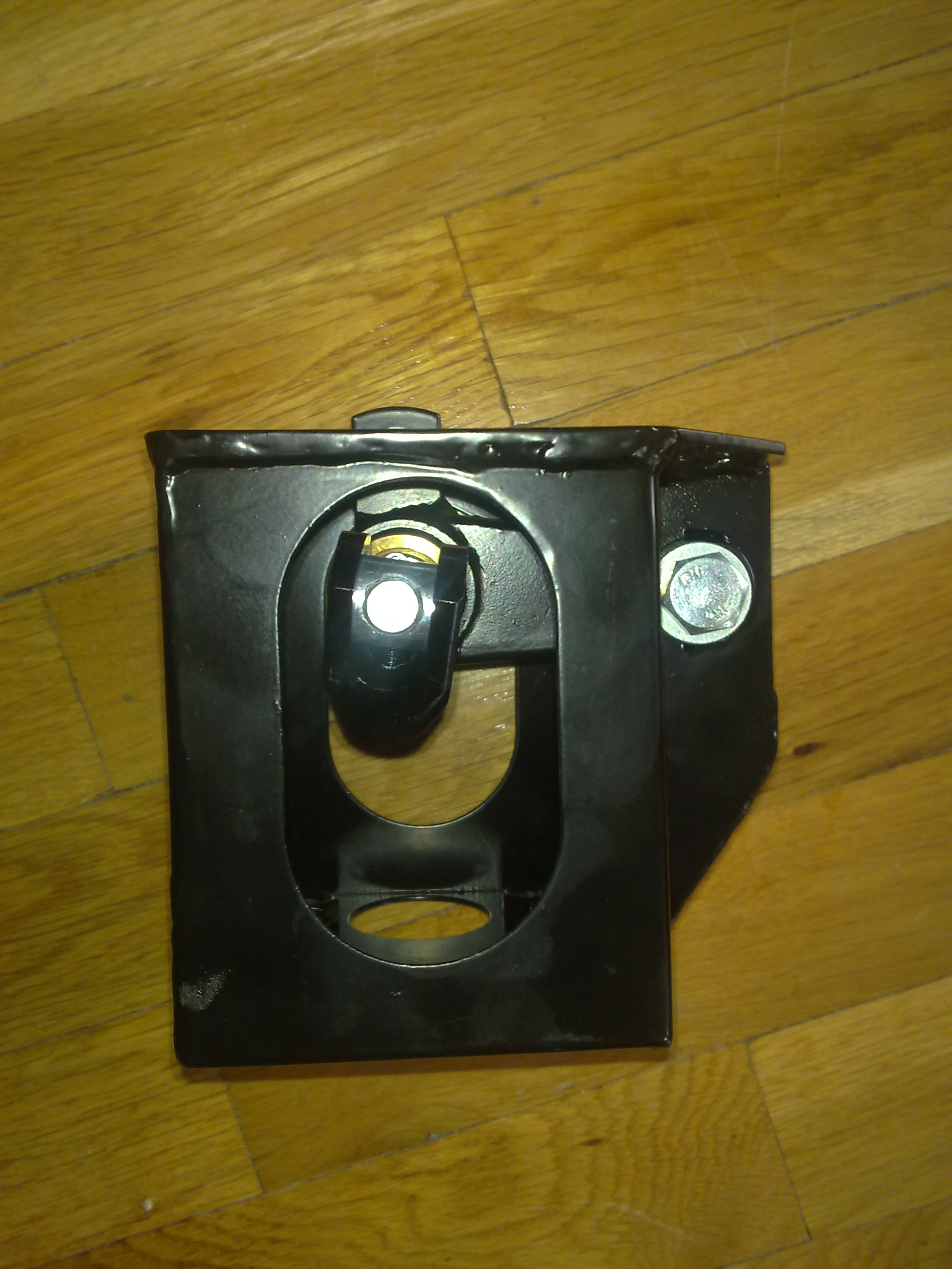

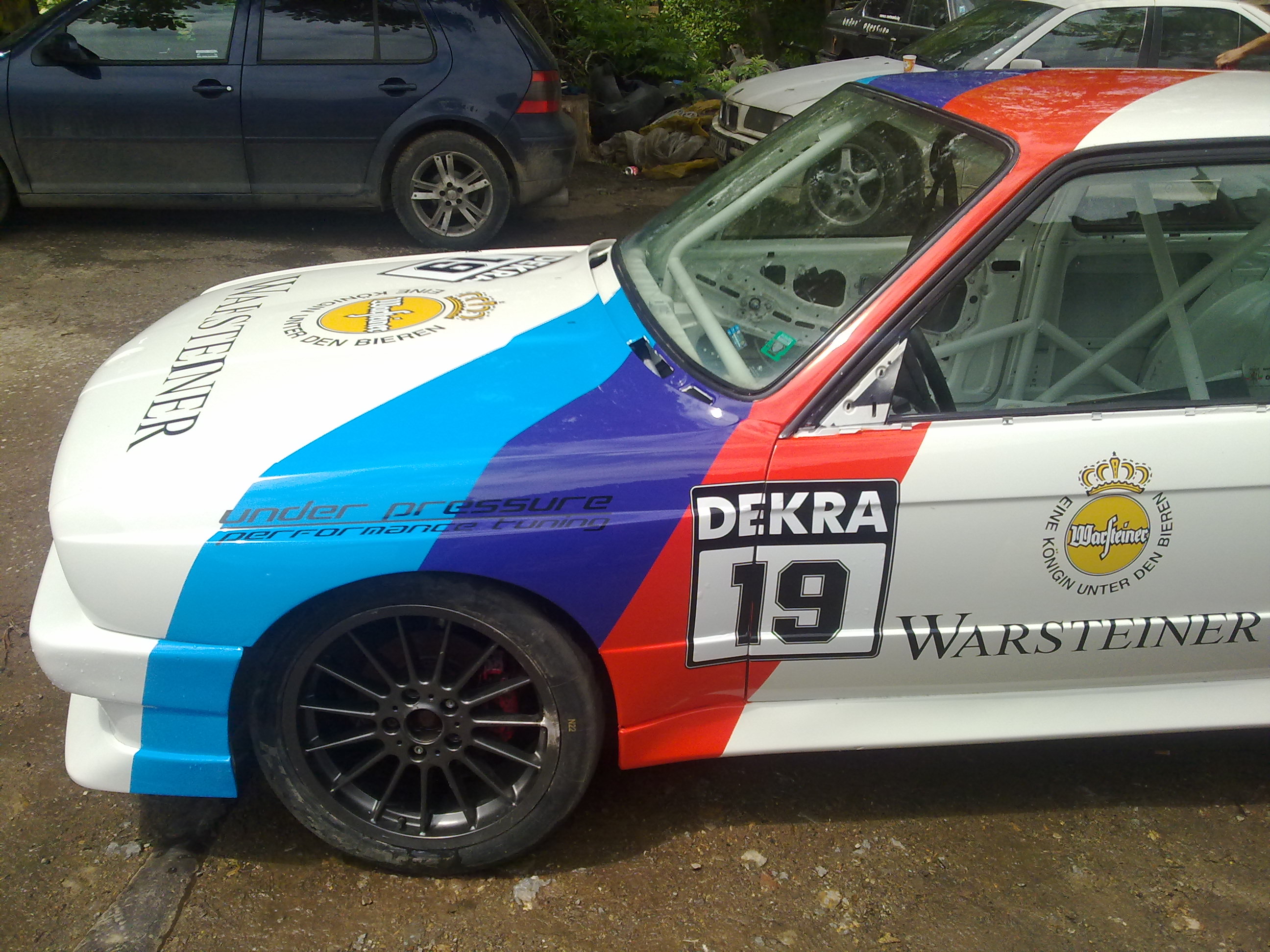

Малко снимки на педал бокса, който си взех от Проспиид за Пацо. Излиза по-евтино целия комплект с помпите от директна поръчка в Компбрейк
А тук няколко позьорски, че се преместих в друг гараж и сега първо трябва да си нагодя средата за работа и след това да довършвам кошера:

утре ще ви нафотам предно окачване какво се казва :lol:
носачи от Е36 М3 3.2
шарнирни планки от Е30 М3
шенкел с главина от Е34
и преходни планки за горните 2 разбира се
:weedman:

Какво направи с педал помпите ве? Ай зглабай да видя ка са тия Уилууд-и.
М/у другото съм малко объркан от това което предлада тази фирма.
Гледай за какво говоря.....помпи 0,625
Е сори ама втората има зашеметяваща прилика с тази на Компбрейк
Та питам се аз какво всъщност купуваме аджеба под марка Wilwood в БГ?!?!
РАЦО

Значи Паце, не съм ходил още, защото не са дошли помпите още, а такива без вградено казанче имат налични (онзи ден питах по телефона, след като питах дали са пристигнали), но незнам размерите, така че не съм те забравил и като отида там ще ти звънна, както обещах.
Относно зашеметяващата прилика, явно работят заедно по някакъв канал :rolleyes:

днес точно бях решил да взема такива с отделни казанчета и колета пристигна и си взех тези с вградените :)

ами имам много затруднения с предните спирачки. 380 мм ротори немога да ги набутам с 8 буталните апарати и сега ще правим 350 мм ротори, което определено ще ме забави. Това е дереджето в момента:

на 18-ки с ЕТ за Е36-ца, но имат и допълнителен борд(така да го нарека), който на повечето джанти е около 2-3 навътре спрямо спицата, а на тези е почти до края на джантата. Нормална 18-ка също не става. С 19-ки от Е92 е ок, обаче отзад излиза със 1 см от раздувката :evil:
