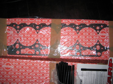

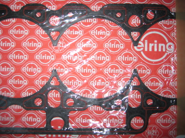

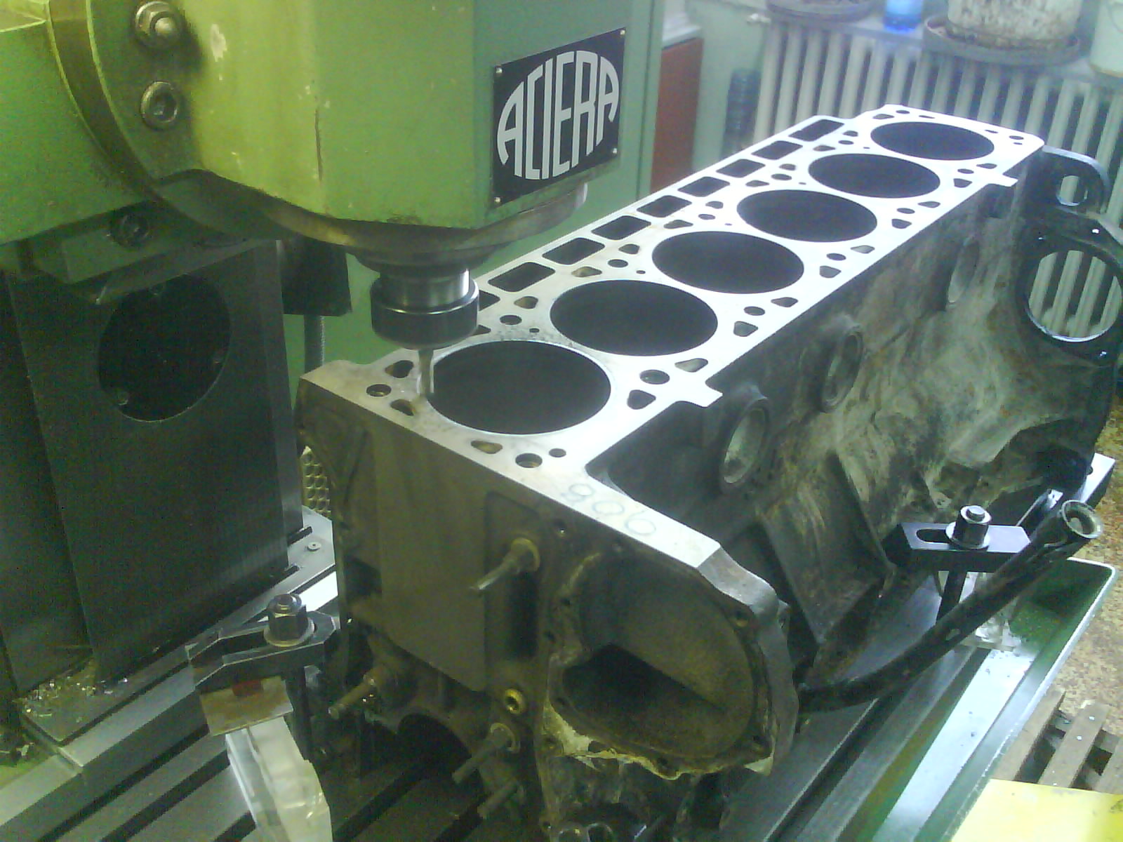

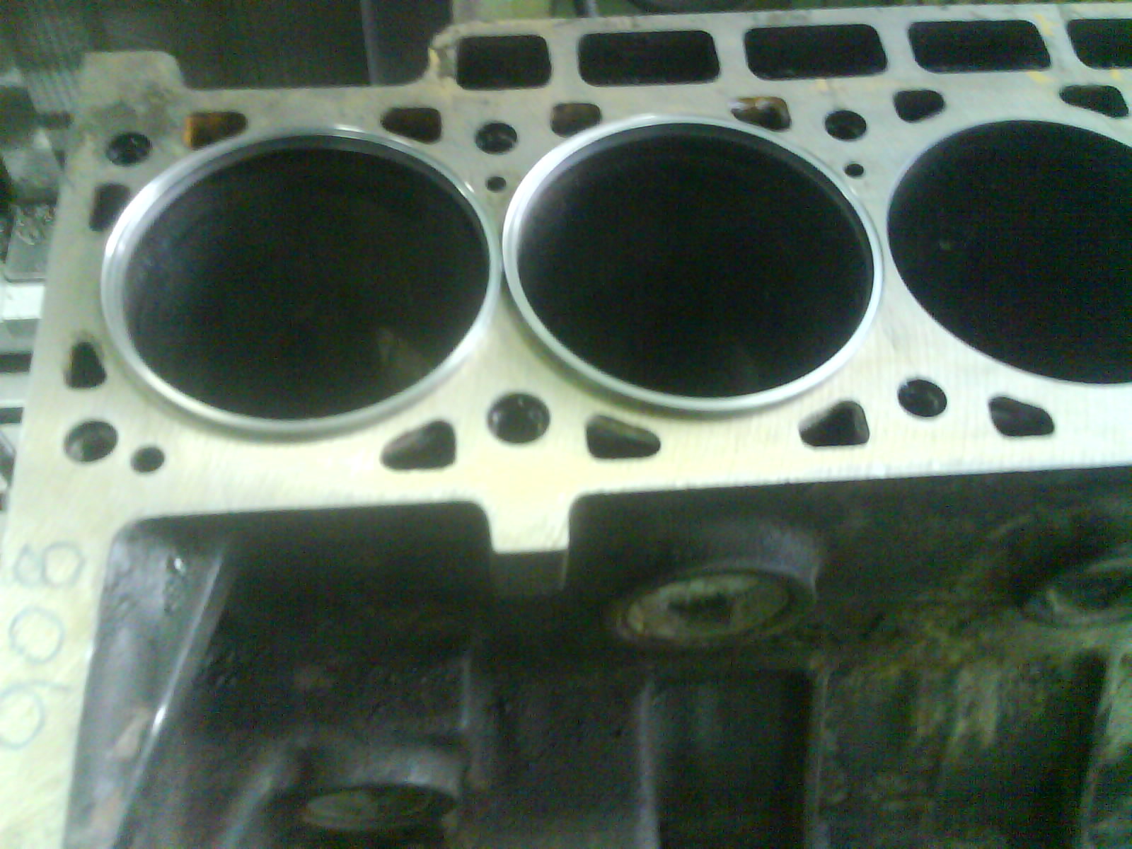

ново 20. Даже не 20, ами 200...
1. Блока ми няма пръскалки за масълце по буталата. За целта най-вероятно ще използвам такива от М50 моторите на бмв, които са монтирани под основните лагери на коляновия вал и смучкат масло от там. Та за тези "пишки" ще требе малко работа по основните шийки - да се направят странични канали, където да излезнат, за да могат да се празнят върху буталата.
2. В АРП-то немогат да ми направят канала за ринговете, защото машината им няма индикация за дълбочината на потъване. Ако се пригоди някаква индикация в най-добрия случай ще има точност от рода на 2-3 десети, което е доста много и не ме устройва. Та сега се издирва някаква свирепа координатна машина. Бу свършила работа и фреза с цпу, ама тоя който работи с нея трябвало да бъде добър, иначе и той щял да усере работата.
3. ОТНОВО ГЛАВАТА. Въпреки и челосването отгоре на главата, при стягането на предглавието, то пак някъкси се усуква и валовете се вдървяват. Стигнахме до извода, че е минавала бор щанга, ей така както е била крива главата. Леглата където лагеруват валовете са грам неизносени (тя нали е срещнала клапаните още като е запалила). Та сега ще минава наново бор-щанга както са прави нещата. И изобщо вече ми писна с тая глава.
Накрая ще взема да изплагиатствам от Бачо ви Либен и да си кръстя темата - Ходене по мъките - ТОМ II-ри.
И ако някой има идея за координатна машина която може да ми пилне цилиндърчетата на 2мм дълбочина с точност поне 2-3 "стотни" - да не се стиска да сподели :roll:

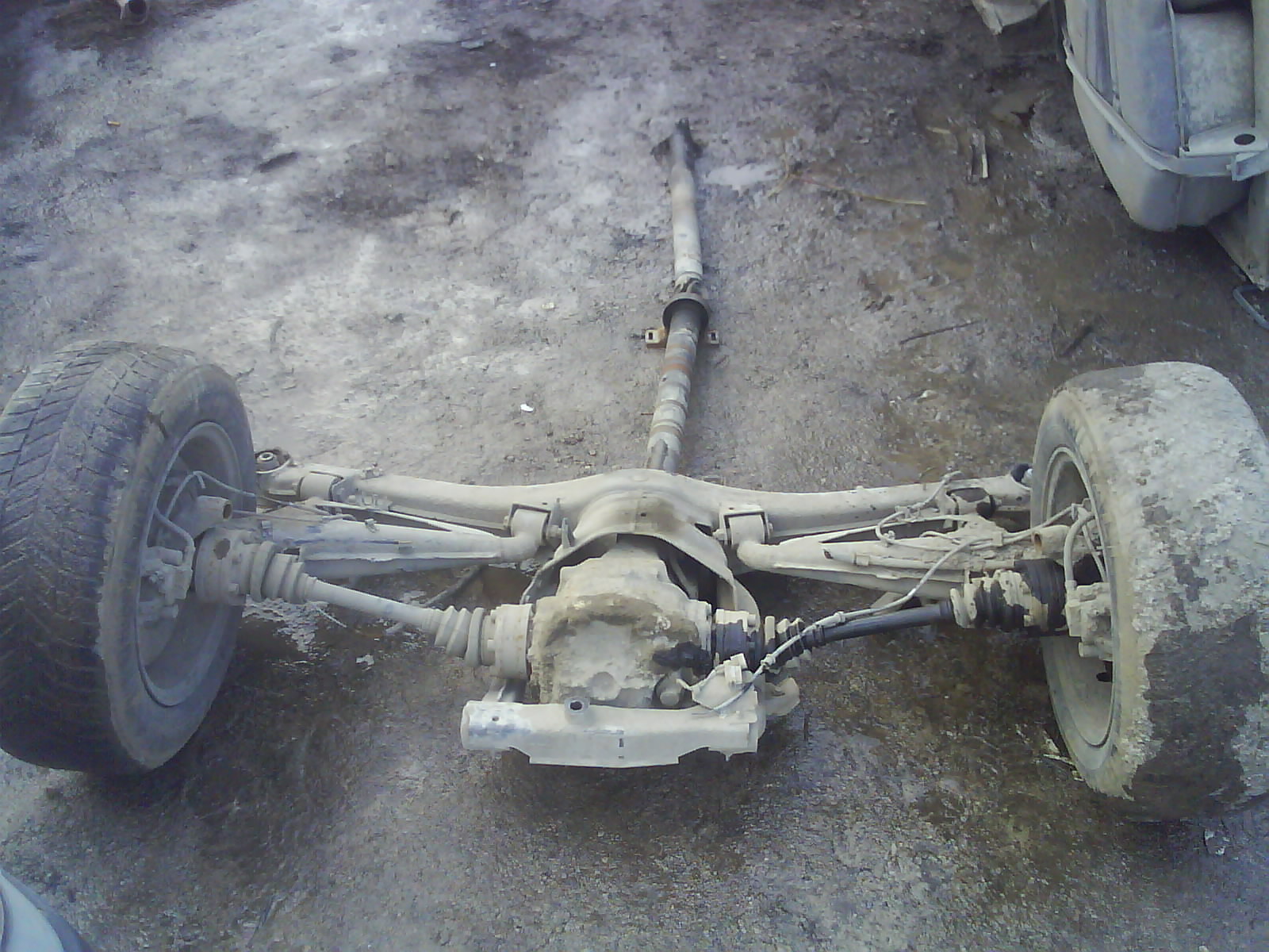

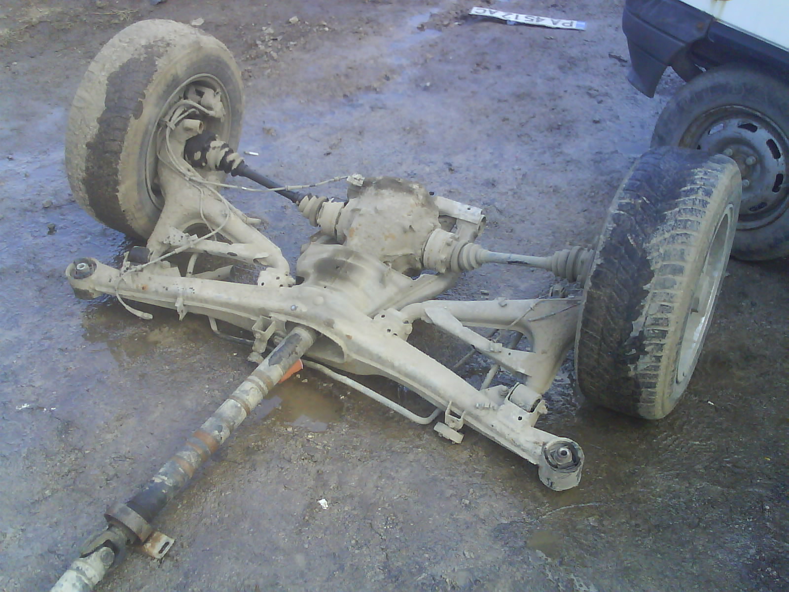

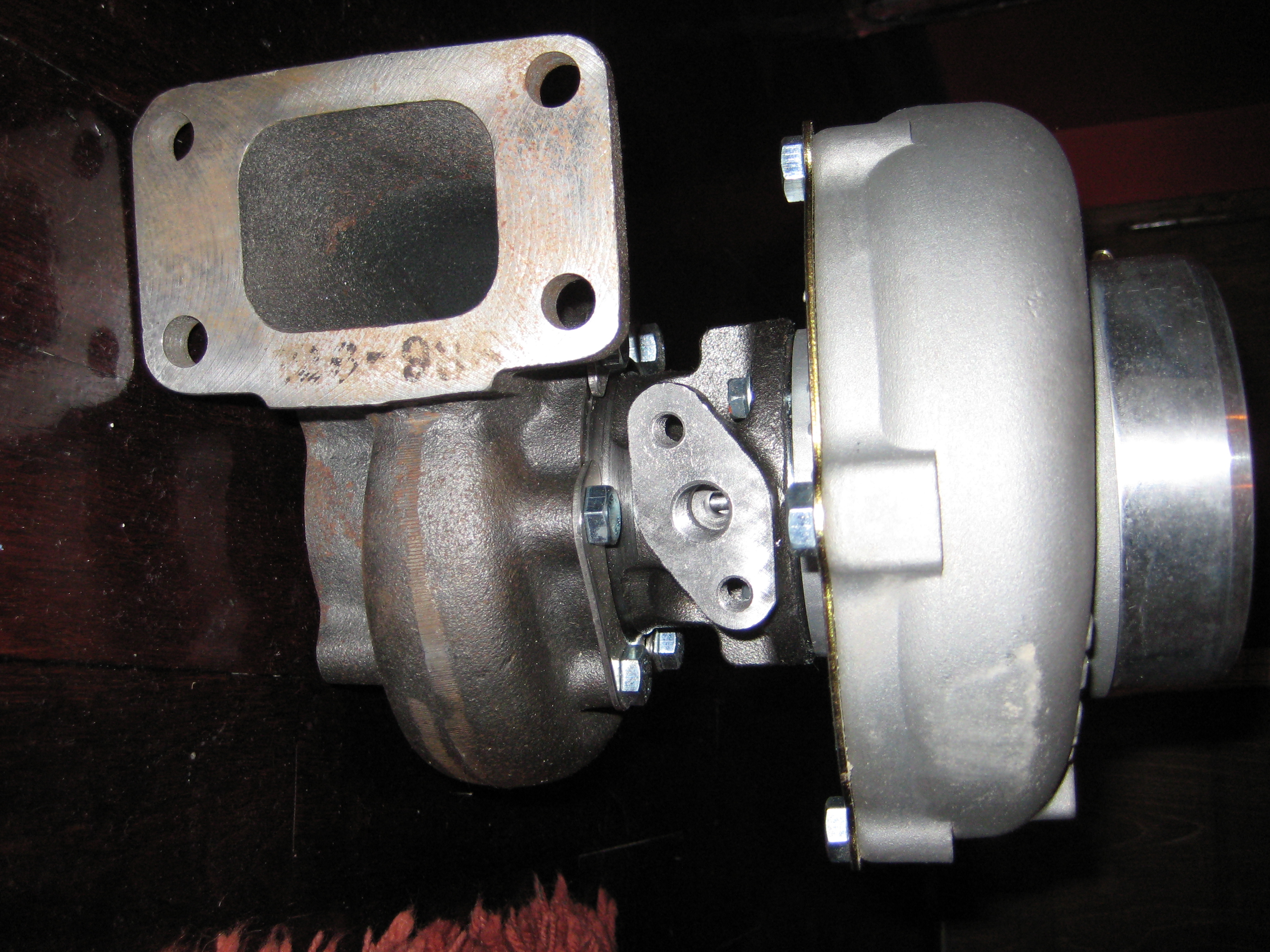

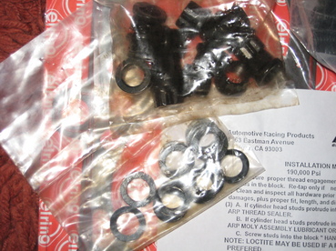

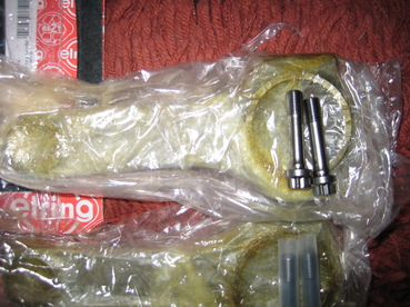

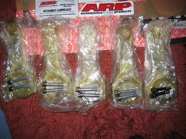

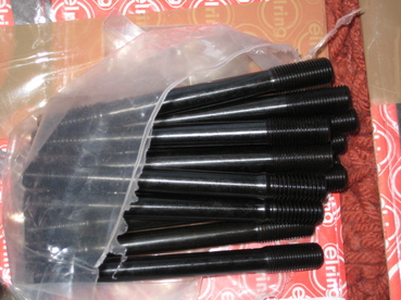

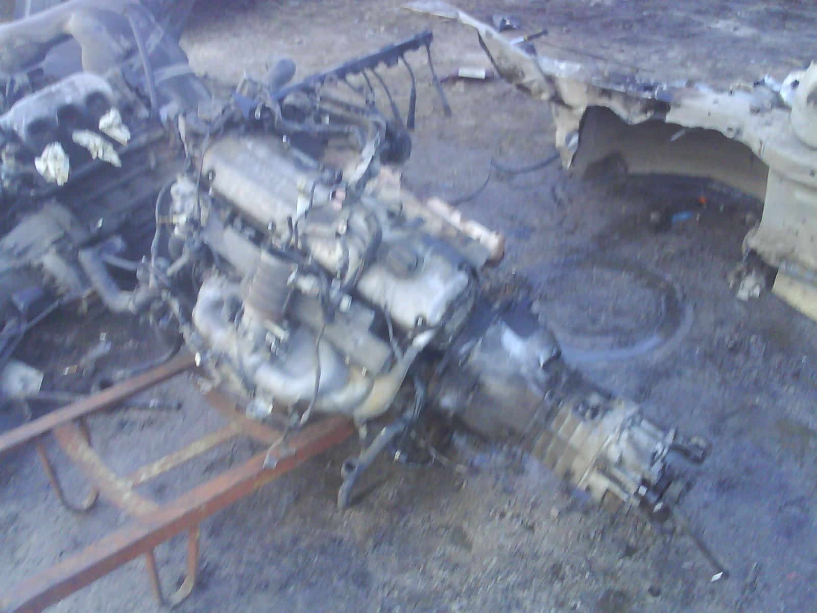

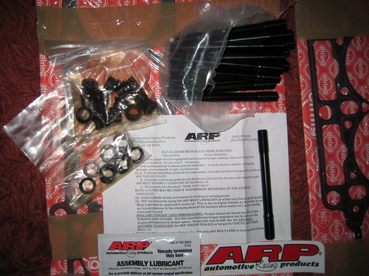

И така. Пристигна и втората част от частите от Швеция.
_________________
http://www.dulgerov.com -- http://www.under-pressure-performance.com

Какъв е тоз шестак със толкоз назпикани един до друг цилиндри? още малко буталата ша почнат да се трият едно във друго :wink:
big six батко ... то не е за реднеци т'ва :D

за канала на ринговете според моя опит не е толкова важно да са
толкова точни колкото еднакви по дълбочина правил съм го два пъти на един Ка мотор на роувър на най обикновена фреза с раздвижен палец :wink: ринга си го направих от дурал одолу широк 3мм. а одгоре 1.5 мм. като спуках главата тоя идиот така се беше забил че едвам я оделих :lol: :lol: пс. ебати правописа

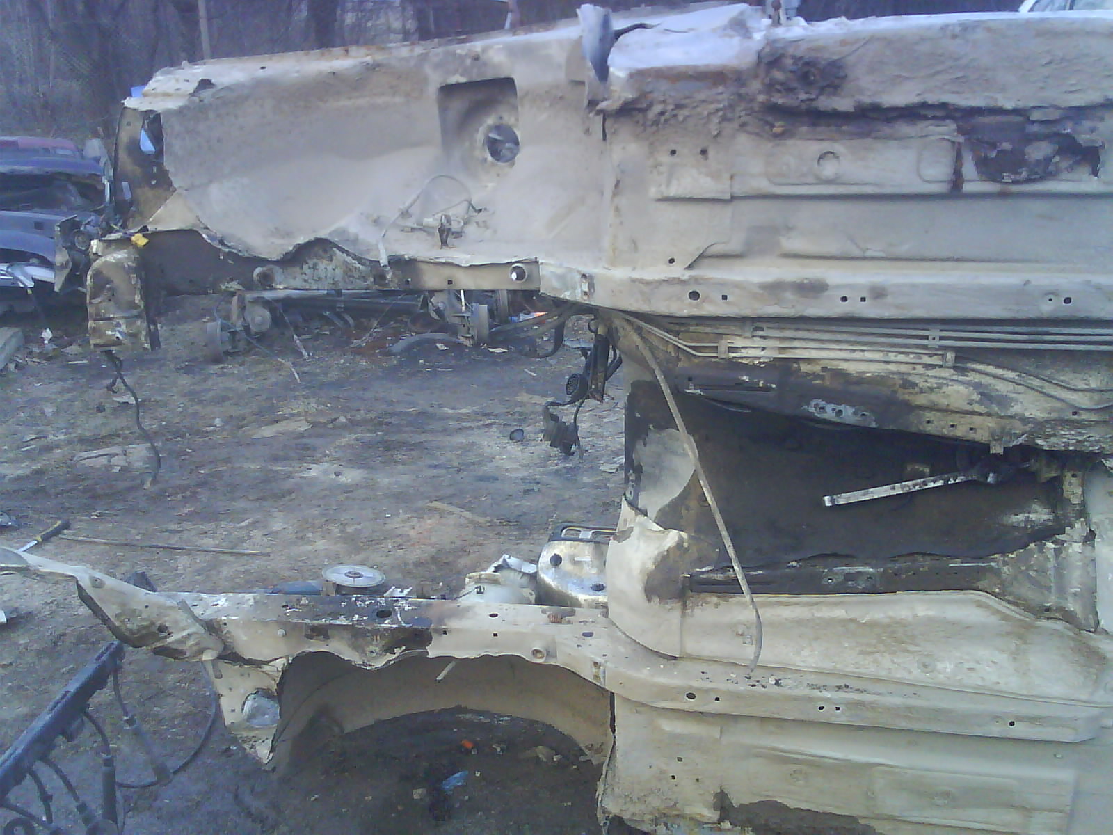

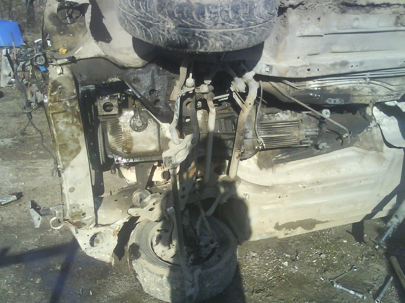

Аз ония ден бях при Сашо и разгледах купето, от това което видях ми се стори ,че ще трябва да се поизкърпи малко :roll:

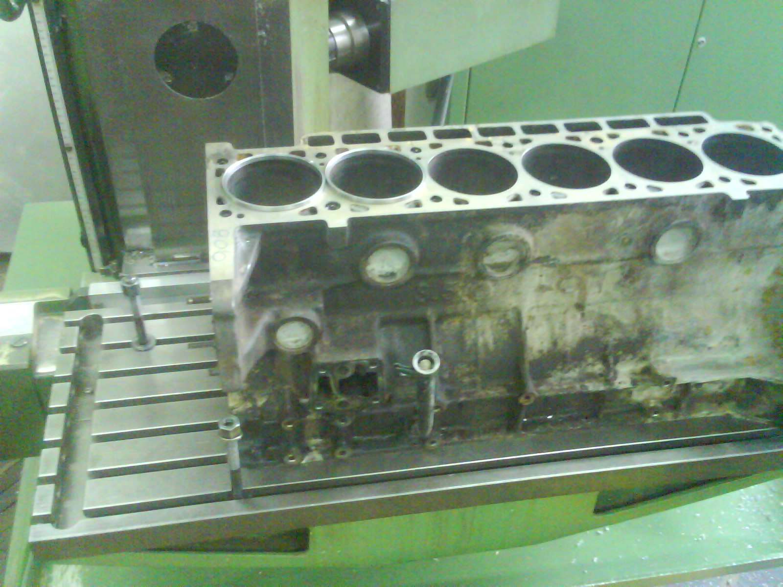

мда. има какво да се желае от купето. След като го изчистя ще го закарам до една батка да го фиксне. След това при 1-ва възможност трябва да сваля задния мост на 3-ката, за да може да се преправи 5-цовия, така че да го замести. Предния мост ще остане 3-ков ама ще го сваля за да го усиля, особено при тампоните на мотора. През това време се надявам да съм сглобил маторя, за да може да му се направят новите пети и да се метка в кошера.
А сега отивам към Митака да си взема челосания блочец.
_________________

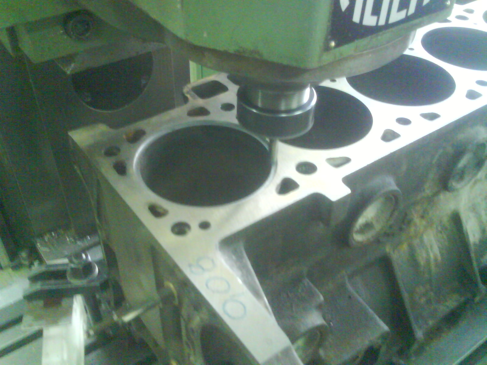

УАУ. Сега чак се прибирам. Взех блока от шлайф. Закарах го и ми направиха отворите за ринговете. След това върнах блока в АРБ-то за да ми шлайфат цилиндрите. И понеже съм много хитър, имах само едно бутало в мен, а утре ще ходя до Гърция и няма да мога да им ги занеса останалите сутринта, но за това май ще намеря човек. Ето малко снимки от стъргането, ама ми свърши батерията и крайния резултат го няма :cry:

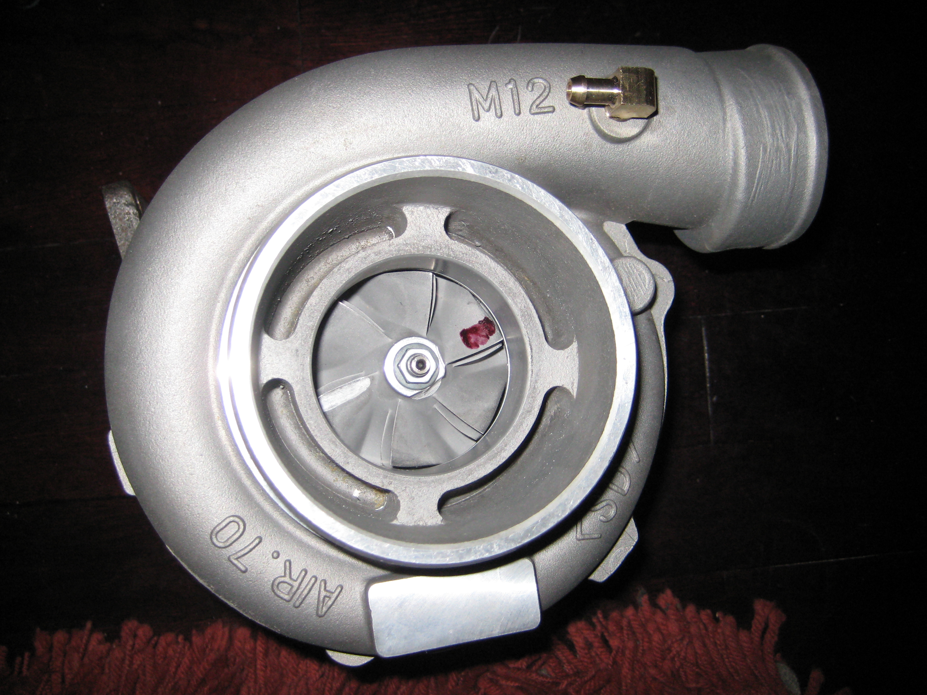

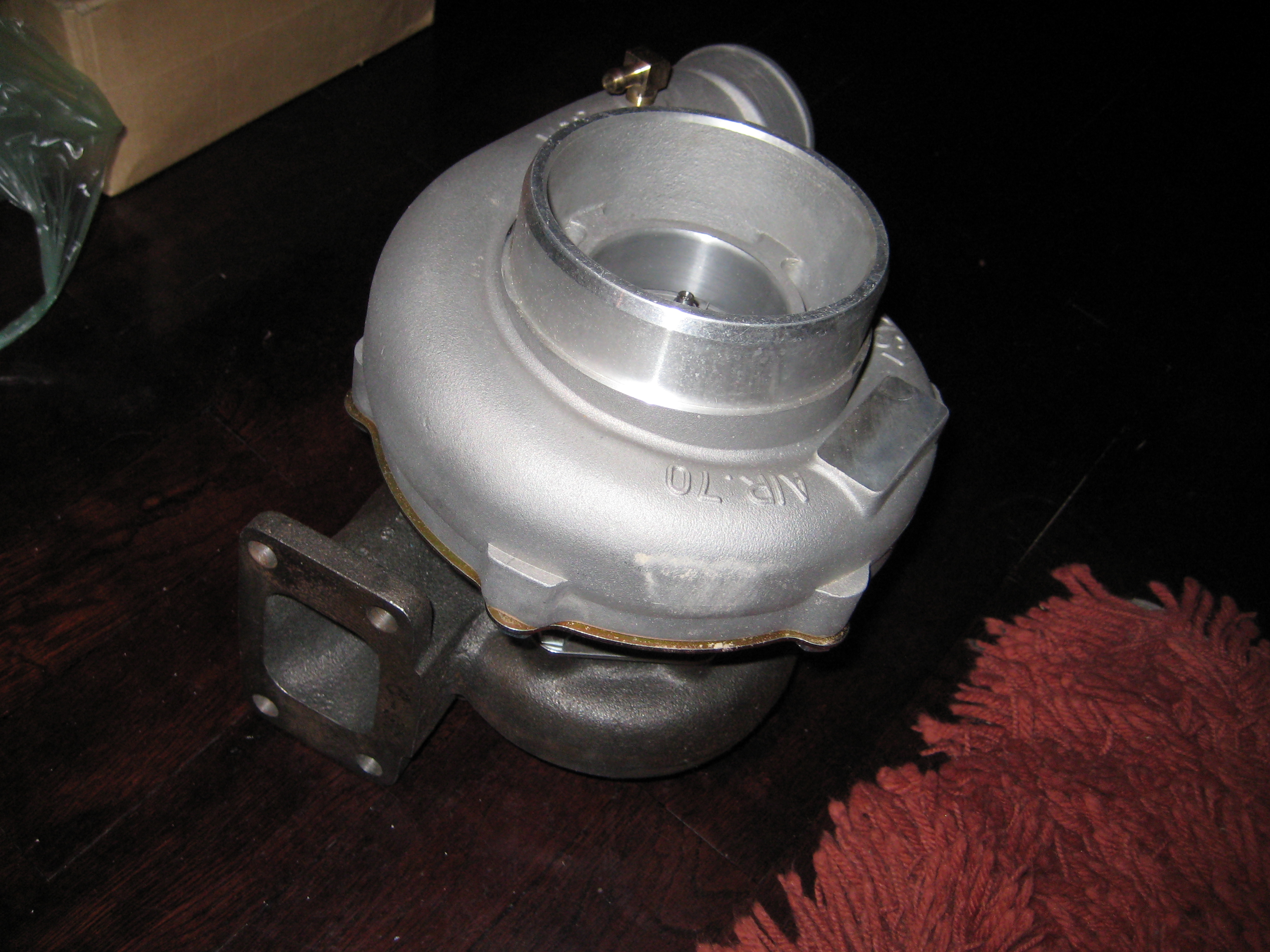

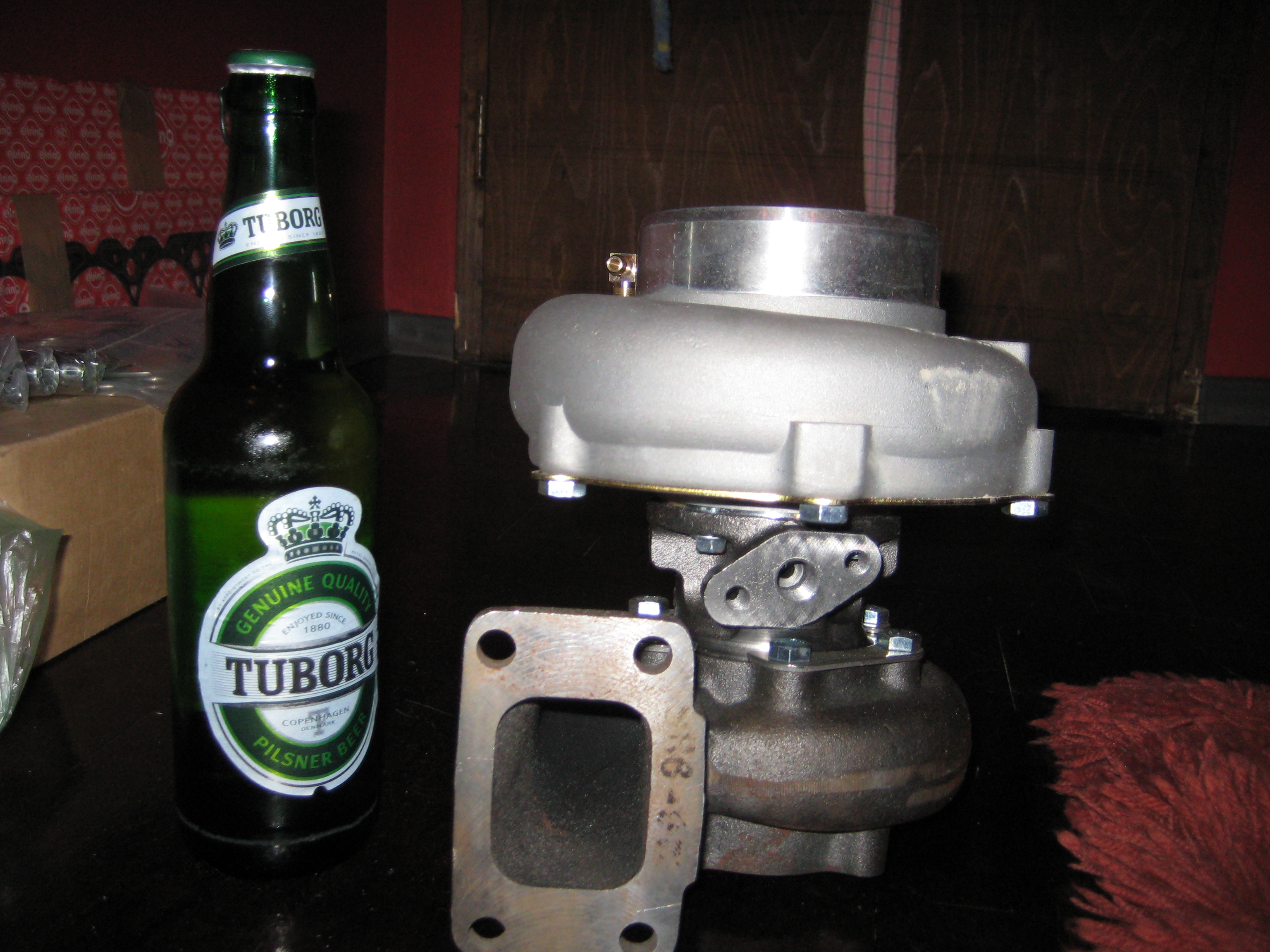

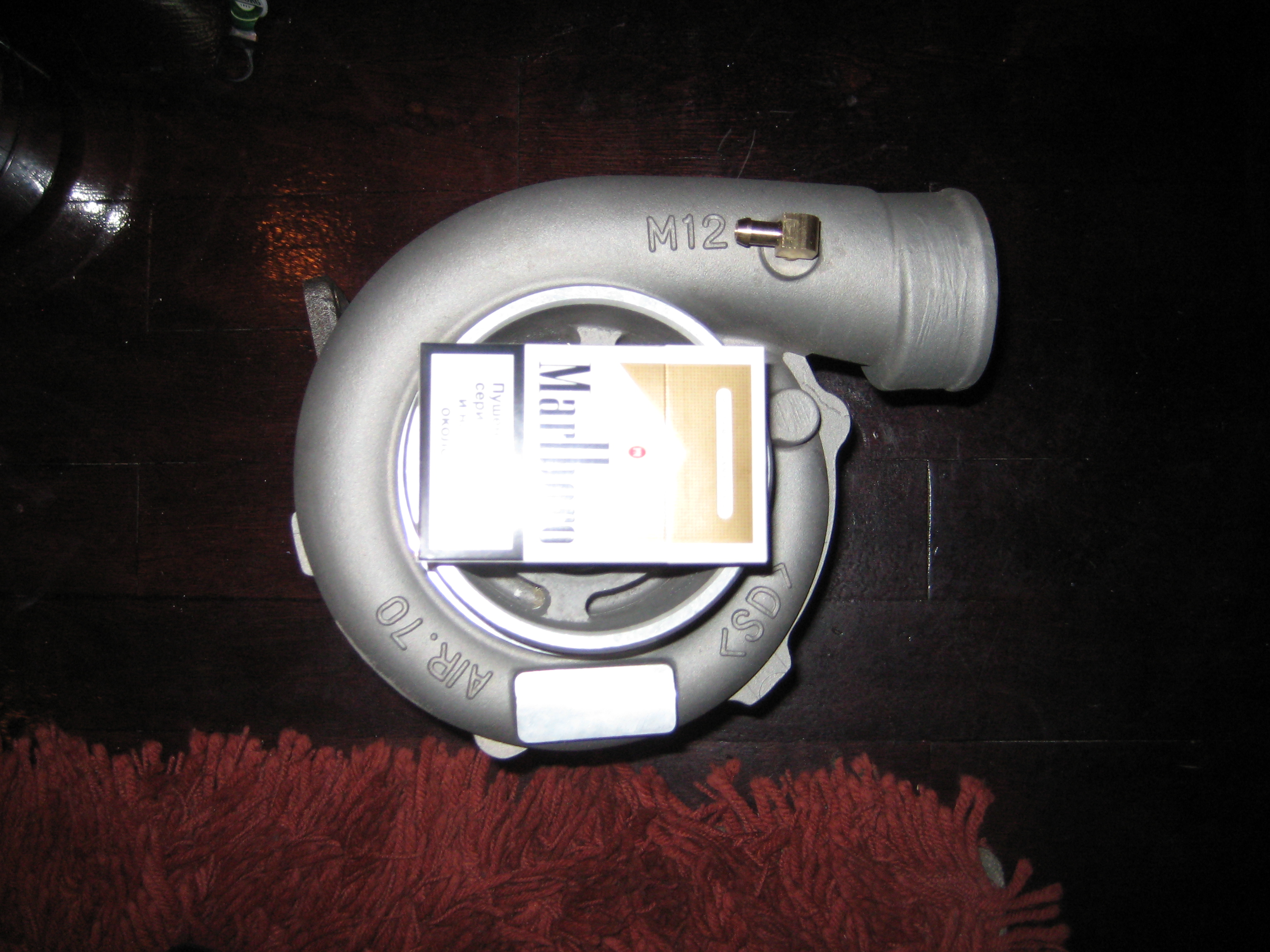

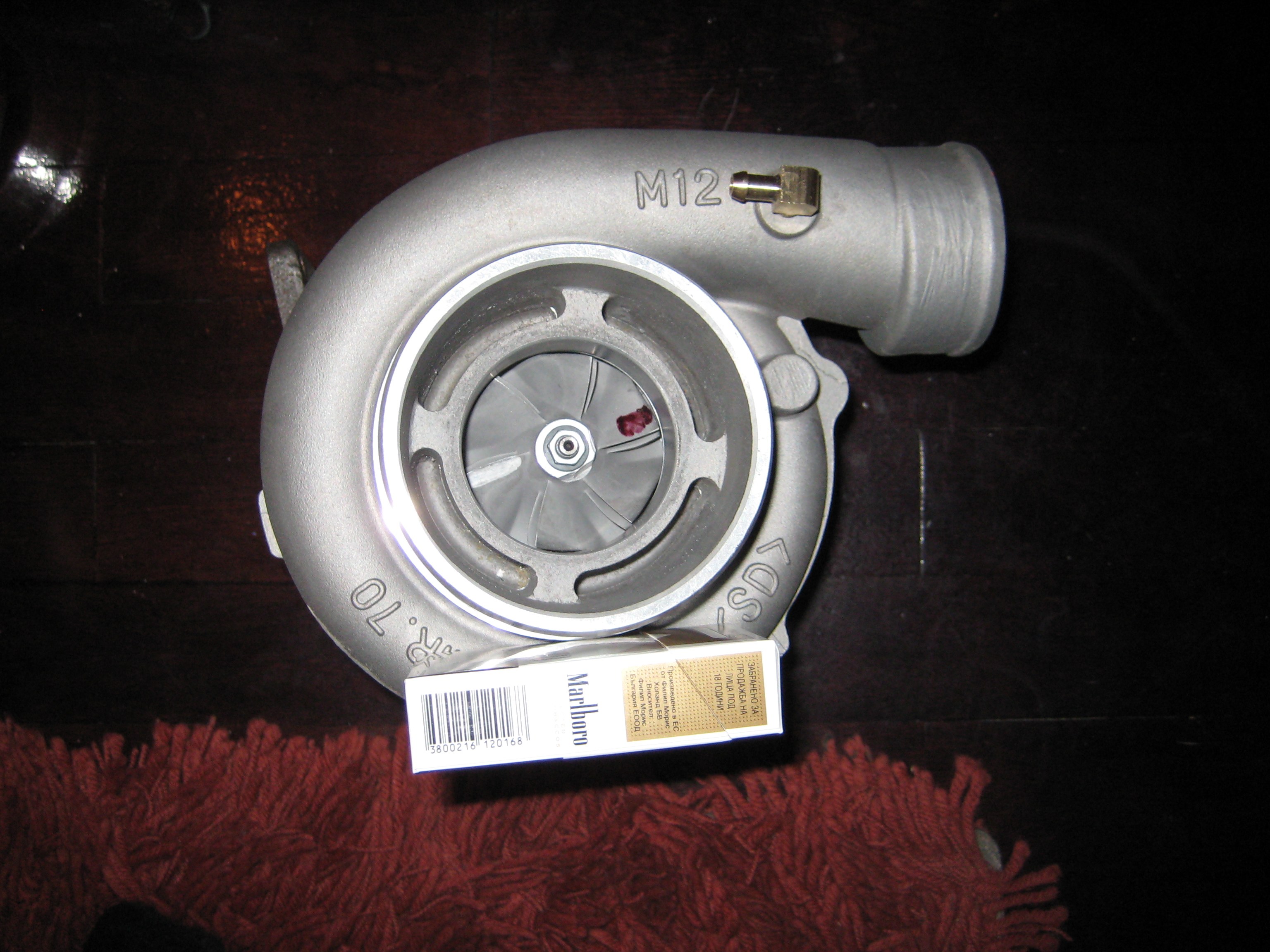

това е мънечката турбина, с която най-вероятно ще подкарам на първо време. А иначе луд, за главата още нямам инфо. Най-вероятно утре ще и правят реглаж, ама вече не смея да се обаждам да питам какво става, че всеки път има изненада .... :cry:

Бутала, биели, блокове, глави, турбини и един билет на Metallica :supz:
От чисто любопитство - как мислиш да завиваш и спираш?
