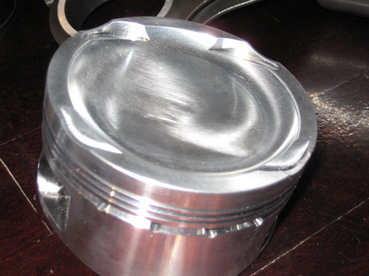

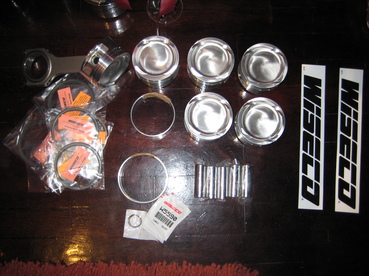

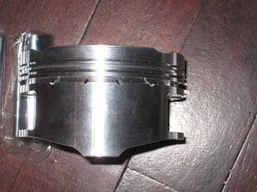

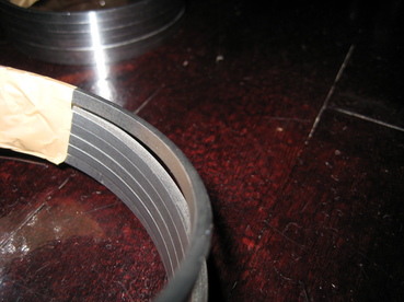

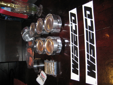

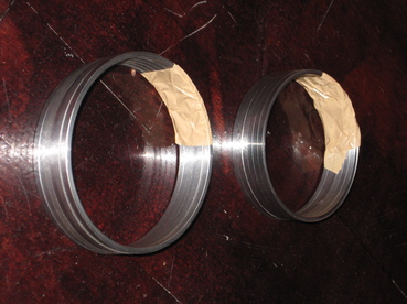

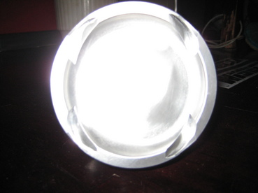

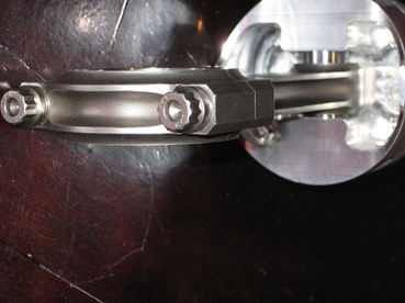

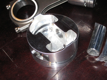

и така. днес Е30-ката замина за ролбари при Сашо (INTEGRALE).
Утре сутрин се финализира плащането към шведите с които се чух днес по телефона. Нещата които идват и цените им са:
Wiseco Forged Pistons S38B36 94mm - 1052 EUR
M30/S38 H-beam rods - 758 EUR
S38B36 Pyramidring gasket - 368 EUR
M30/S38 ARP studs - 210 EUR
M20B25 Pyramidring gasket - 316 EUR (тва е за баварията на един приятел както бях споменал)

Преводчето на парите мина преди малко скрииншотчета че да се забърза:
Цитат:
You don?t need to change anything more in your engine for 800 hp at the wheels..
We will send your items asap.
Regards,
Andreas

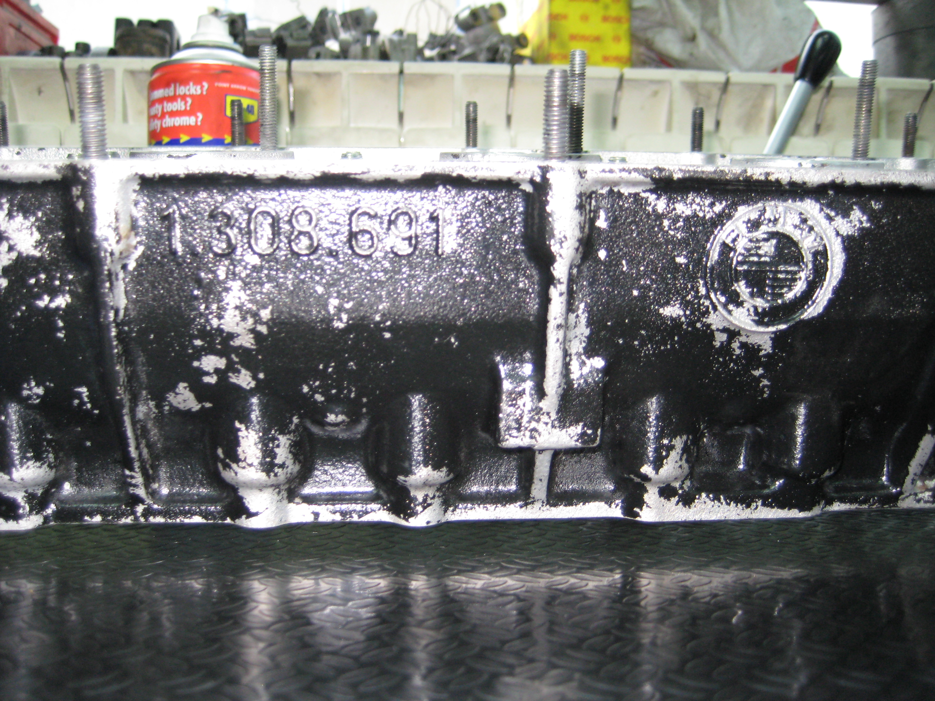

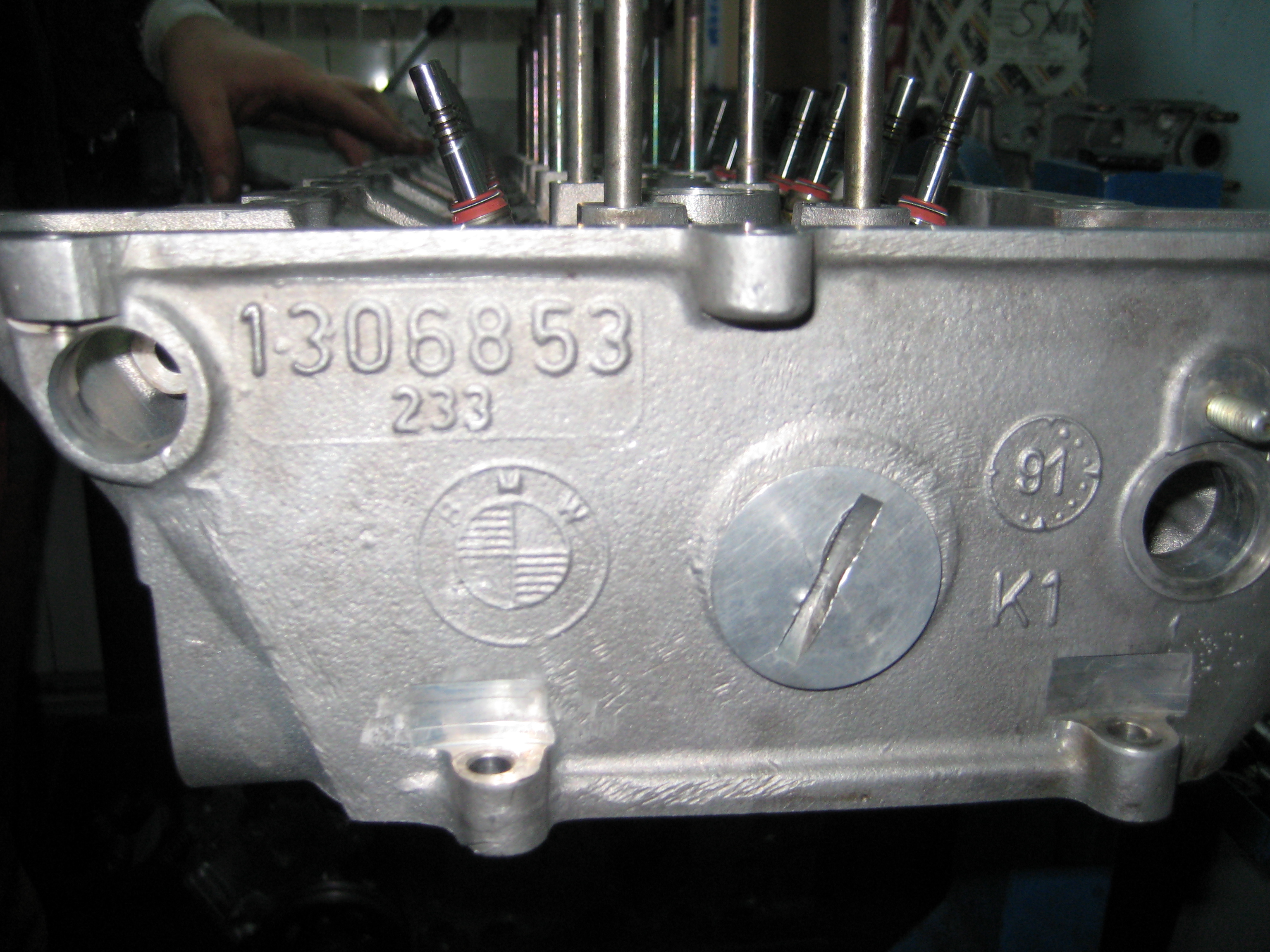

След като бях при главарите, обсъдихме нещата. Главата ще се изшлайфа и отгоре, а гарнитури допълнителни няма да се слагат. Височината ще се поеме от обтегача на ангренажа.
Я вижте колко красива може да бъде една глава :lol: :

тук меткам 2 снимки на главата и предглавието на номерата им по запитване. Цък за по-голяма снимка.

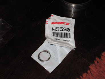

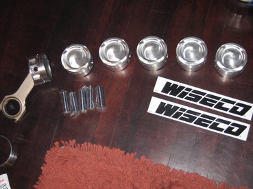

И така. Главата са ми я фикснали, но болтовете които съм купил не стават .... Оказа се че немога да намеря болтове 7х1 30мм с вътрешен шестограм или еврейска звезда, съответно ги поръчах от Камор срещу 2 лв на болт, т.е. 48 лв. Гайките поне са нормални :lol:
Междувременно буталата, биелите, шпилките и пирамидалните рингове са пристигнали при моите хора в Швеция и живот и здраве във вторник 19-ти ще са в мен (all within my hands).
